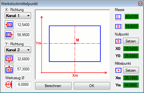

Abb. 1: Anwendungsbeispiel Caliper2PC Interface, Screenshots Excel
Schnittstelle und Caliper2PC Software.
